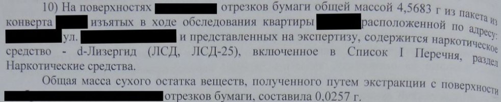

Пример №1
Что сказать — «краткость сестра таланта». Особо крупный размер, что еще, можно тут сказать, о чем возражать адвокату, суду все предельно ясно.

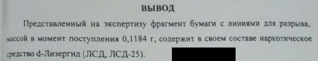

Пример №2
Кстати в этом деле тоже особо крупный размер, так как с учетом израсходованных на стадии предварительного исследования фрагментов бумаги, масса изъятого фрагмента бумаги составляла более 0,1 грамма. Но эксперт хотя бы поясняет причину, по которой он в нарушение утвержденной методики не определяет количественное содержание наркотического средства ЛСД, содержащегося в бумаге.

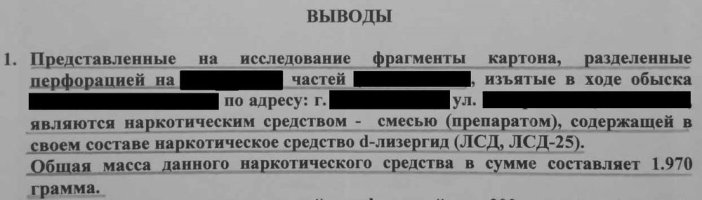

Пример №3
Эксперт, как говорится — «превзошел все ожидания», да и размер в случае сбыта или группы на пожизненное тянет.
Приведенные примеры свидетельствуют о том, что эксперты не применяют утвержденную методику исследования, само исследование проводят не всесторонне и не в полном объеме. Признание бумаги содержащей ЛСД смесью наркотического средства вообще не поддается какому-либо более-менее цензурному объяснению.

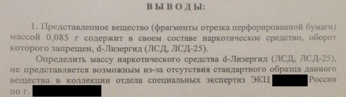

Пример №5
Вот мы и подошли к последнему примеру и как это часто бывает в конце телевикторин — участник «вытаскивает счастливый билет», а ведущий радостно восклицает: «Бинго!!!».
Налицо особо крупный размер, однако эксперт, хоть и не по методике, но все же определил массу содержащегося на поверхности бумаги ЛСД простым физическим методом, в итоге вменяемый размер — крупный. Кстати в этом случае, тоже можно обоснованно оспорить представленную экспертом массу ЛСД, но это уже отдельный разговор, который может состояться в случае совместной работы по конкретному делу.
