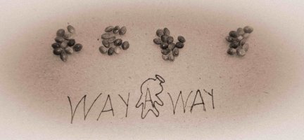

Приближается сезон аута 2023, само собой напрашивается вопрос каким способом прорастить семена, способ должен быть быстрым и гарантирующим здоровое растение.
Изучив множество форумов посвящённых гроверскому делу, я собрал самые распространенные и решил проверить на практике, какой из них лучший.
Для эксперимента 40 семян сорт "Blueberry fem" Были разделены на группы по 10 штук.
1 Группа. Способ проращивания семян широко известен в интернете и им многие пользуются.
Заключается в надкусывании кончика семени, при этом происходит раскрытие створок, надкусывать следует крайне аккуратно!
Такой метод мне не нравится, так как при таком воздействии на оболочку зачастую травмируется зародыш семени.
Растение получится чахлое или вовсе семя не оживает. С грустью в сердце и очень осторожно понадкусывал семечки с острого кончика.
Надкусывал зубами, можно использовать щипчики для ногтей, но силу нажатия сложно рассчитать.
2 Группа. Этот способ заключается в истончении оболочки семени при помощи абразивных матерьялов.
Из-за маленького размера семечку неудобно держать при шлифовке, и гроверы используют спичечный коробок обклеенный изнутри наждачной бумагой.
Я усовершенствовал метод, из листа наждачной бумаги делаем цилиндр абразивной стороной внутрь, закладываем семена и закрываем отверстия, фиксируем изолентой.
После 10 минутной встряски семена готовы к замачиванию, площадь в цилиндре больше чем в коробке, шлифовка происходит быстрее.
3 Группа. Эта часть семян отправилась в емкость с водой. После того как семена набухли и погрузились на дно, были помещены под влажную салфетку к остальным семенам.
4 Группа. Способ состоит в банальном замачивании семян в емкости с водой до их прорастания.
Интересный момент, как известно семена дышат, но хватит ли им кислорода находящегося в воде для начала жизни?
Семена находились трое суток в одинаковых условиях при комнатной температуре, с периодическим подливанием жидкости по мере испарения.
Затем были извлечены и подвергнуты фотофиксации и зрительному анализу.
Итог: В первых трех группах появились явные признаки оживания зародыша семени. Это означает что методы рабочие и заслуживают внимания.
Важный факт, семена не первой свежести и находились в течении двух лет в темном сухом месте, следовательно прорастить их не так просто!
4 Группа показала наилучший результат за три дня, семена проклюнулись и показали корень, в дальнейшем будут помещены под влажную салфетку для большего притока кислорода.
Вывод: Лучший метод проращивания такой - поместить семена в емкость с водой, после погружения семян на дно, дождаться раскрытия створок и появления корня.
Далее отправляем проросшие семена во влажную среду с доступом кислорода еще на 1-2 дня или сразу в питательный субстрат для дальнейшего выращивания.
PS.
После проведенного эксперимента, поменяю способ проращивания на более быстрый и удобный, ранее пользовался методом из 2 группы.
Благодарю за внимание, надеюсь статья будет Вам полезной)
