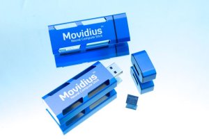

Не так давно в свет вышло устройство Movidius Neural Compute Stick (NCS), представляющее собой аппаратный ускоритель для нейронных сетей с USB интерфейсом. Меня заинтересовала потенциальная возможность применения устройства в области робототехники, поэтому я приобрел его и задумал запустить какую-нибудь нейросеть. Однако большинство существующих примеров для NCS решают задачу классификации изображений, а мне хотелось попробовать кое-что другое, а именно обнаружение лиц. В этой публикации я хотел бы поделиться опытом, полученным в ходе такого эксперимента.
Весь код можно найти на GitHub.
Подробнее об NCS
Neural Compute Stick — это устройство, предназначенное для ускорения нейронных сетей (преимущественно свёрточных) на этапе применения (inference). Идея заключается в том, что NCS можно присоединить к роботу или дрону и запускать нейросети там, где для этого не хватает вычислительных ресурсов. К примеру, NCS можно подключить к Raspberry Pi.
Фреймфорк для этого устройства, он же NCSDK, включает API для Python и C++, а также несколько полезных утилит, позволяющих скомпилировать нейронную сеть в формат, который понимает NCS, измерить время, которое занимают вычисления на каждом слое и проверить работоспособность сети. В качестве исходных данных могут выступать предобученные нейронные сети в формате Caffe или TensorFlow.
