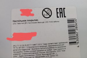

3.
Да это детский коврик для пластилина.
Где купить думаю знаете сами)
Не промакает, цена от 70р, размеры от А3 и выше. В наличии всегда везде.
